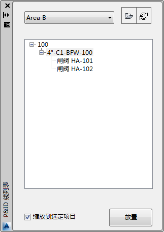

在 Plant 3D 模型中放置 P&ID 对象的三维等效对象。
提供一种在三维模型中放置 P&ID 线和在线设备的三维等效对象的方法。
显示当前 P&ID 图形的名称。默认情况下,显示上次打开的图形。
将在三维模型中放置选定的线或元件。
显示可放置在三维模型中的线和在线设备。
提供用于打开、添加和刷新图形状态的按钮。
项目树中的每个节点均表示 P&ID 图形中的一个线段。
选中此复选框后,可以单击树中的项目,然后相应对象将以最大比例显示在绘图区域的中心位置。
