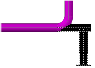

可通过将 AutoCAD 对象附着到支撑来自定义支撑。也可以通过将 AutoCAD 对象转换为管道支撑来创建自定义支撑类型。
将参数化管道支撑放置到模型中后,使用“特性”选项板以设置管道支撑标注。您还可以使用等级库编辑器以在 pipesupportsspec.pspx 中设置默认标注。
您可以通过将一个或多个管道支撑合并到单个管道支撑来自定义管道支撑形状。
通过使用 AutoCAD 对象(例如块或三维实体),可采用多种方法来自定义管道支撑:
用作管道支撑的自定义元件必须具有一个端口。可以使用等级库编辑器将自定义元件添加到管道支撑元件库。
