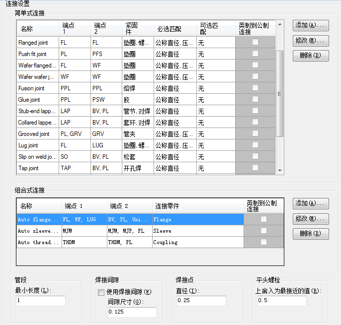

设置简单式连接和组合式连接类型。还设置最小管段长度、连接符显示设置和螺栓舍入因子。
使用“设置组合式连接”对话框添加连接。
使用“设置组合式连接”对话框修改连接。
删除组合式连接。
设置最小管段长度。
选择此复选框时,为新管道使用焊接间隙。现有管道不会更改。
设置通过焊接接合连接时缩短的管道距离。此间隙在模型中显示,缩短剪切长度特性。
设置焊接点和其他连接符对象(例如:固定螺栓或带螺纹的接合标记)的尺寸。在模型中,焊接接合是显示为实线圆的连接符对象。
焊接点直径设置所有连接符对象的显示尺寸。
加大(上舍入)螺栓长度以匹配此增量。平头接合的螺栓长度计算时包括附加的平头元件和垫圈。
