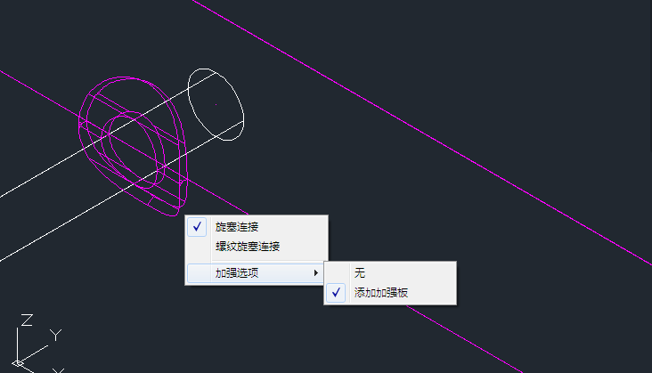

创建现场焊接、指定加强板并为新接管道设置对齐。
在布管时将自动创建焊接。如果要指定精确的焊接位置和类型(例如:现场焊接),可以将焊接添加到管道。也可以将长管道打断成管段,使管段不超过指定的长度(例如:20')。
焊接和加强板是连接符的子对象。可以在选择焊接时按 Ctrl 键来显示特性和夹点。有关详细信息,请参见关于选择子对象。
创建支管连接时,可以指定一个新接管道。创建新接管道后,可以添加一个加强板。
与新接管道连接时,默认情况下将对齐中心线。
也可以在进行布管和创建新接管道的同时,对齐管道的顶部或底部。
