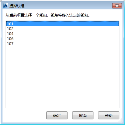

上图显示了线号 101 和选定的未指定 (?) 直线。
您可以使用 slregoup 将未指定的直线设置为现有线号(线组位号值)。
选定的未指定线号现在位于线组 101 中,该线组可部分设置默认的线段位号。
注: 由于 AutoCAD Plant 3D Extension 2 中引入了 slregroup,若您指定相同的位号,管线不会再自动添加到现有组中。相反,将显示“已指定位号”对话框,并且将取消位号指定。
