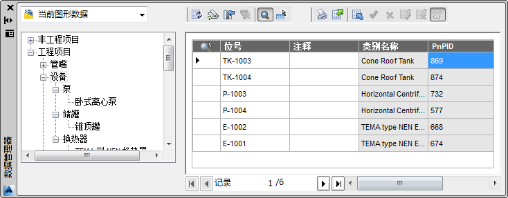

显示可以浏览、修改、输出和输入的数据。

数据管理器左窗格的树状图显示对象视图、自定义视图或报告。右窗格的数据视图显示选定视图或报告的特性。

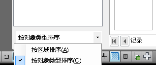

可以通过选择区域或对象类型来更改树的组织方式。
