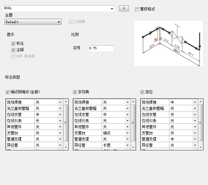

为管道和替代主题指定标注、注释和 ISO 符号比例。
默认主题指定普通管道的 ISO 选项。命名主题(例如:管件到管件、小孔管道、现有管道和延伸管道)适用于特殊情况。命名主题也称为“替代主题”。
您可以在 ISO 标题栏编辑器的“ISO 主题”对话框的“替代主题”选项卡中指定主题图层。例如,您可以指定将所有现有管道放置在现有图层。
ISO 主题用于指定不同种类管道的不同行为。默认主题影响大多数管道,但是也可以为命名主题指定不同的标注行为。
打开或关闭主题。如果某个主题处于禁用状态,原本与该主题匹配的管道的行为将类似于普通管道(默认主题)。例如,如果禁用了“延伸/连接管道”主题,延伸图形的外观将类似于普通管道(默认主题),并且不会位于灰色的“延伸”图层中。
指定是否显示标注。
指定是否显示注释。
指定是否在 BOM 表中显示报告。
为主题指定 ISO 符号比例。默认主题可指定大多数 ISO 符号的符号比例。您可以为每个命名主题指定不同的符号比例。例如,您可以为现有管道指定较小的比例。
测量选定 ISO 样式的端点到端点管段。(可选操作)您可以在阀和支管处停止测量。
测量选定 ISO 样式的整体管段,在在线元件(如变径管、阀等)处停止。
从一个公共点(如弯头)测量到对象的位置(如现场焊接或管道支撑),然后停止。
