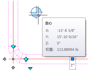

重心快照
您可以将重心快照图示符添加到模型。如果将光标悬停在重心快照图示符上,则重心坐标和权重将显示在鼠标悬停工具提示中。
您可以选择和删除重心快照图示符,但您无法移动或编辑该快照。

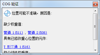

实时重心验证
如果实时重心处于启用状态,且您选择了不具有权重的 Plant 对象,将显示验证窗口,以标识丢失权重的元件。如果选定的元件都没有权重,则不启用实时重心验证。
在验证窗口中,通过位号标识 Plant 对象。如果未设置位号,则使用 ID 编号 (PnPID)。
您可以启用和禁用验证 ( plantcogvalidationswitch)。
