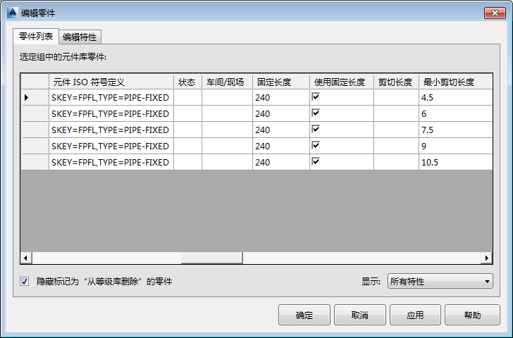

关于固定长度管道等级库
若要在三维模型中启用固定长度管道布管功能,管道等级库必须包含已选中“使用固定长度”(true) 并且已指定固定长度值的管道。
AutoCAD Plant 3D 2014 Extension 2 将添加一个新特性:最小剪切长度。在三维模型中布管时,创建的最小管段长度为最小剪切长度。
若要更好地支持 ISO 图形,您可以设置“内容 ISO 符号”定义,以包括 TYPE=PIPE-FIXED 并指定表示端点类型的 SKEY。
在元件库编辑器中,在“常规特性”选项卡中设置 ISO 符号类型和 ISO 符号 SKEY。
您还可以在元件库中设置这些值并创建或更新管道等级库。
注: 最小剪切长度适用于所有管道(而不仅仅是固定长度的管道)。若在布管的同时缩进管道,管段不会缩进到小于最小长度。
