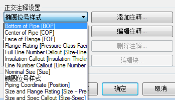

“Plant 3D 类别定义”,然后选择一个类别,例如,管路元件。
- 在“正交注释设置”下,从下拉列表中选择一个注释,例如,管道底部 (BOP)。单击“添加注释”。最好始终修改副本,而不是原始文件。

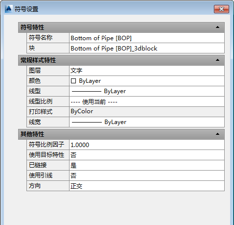

- 在“符号设置”对话框中,您可以对颜色、图层等进行更改。单击“确定”。
注: 如果要对块进行更改,请单击“编辑块”,然后对注释格式进行更改。
