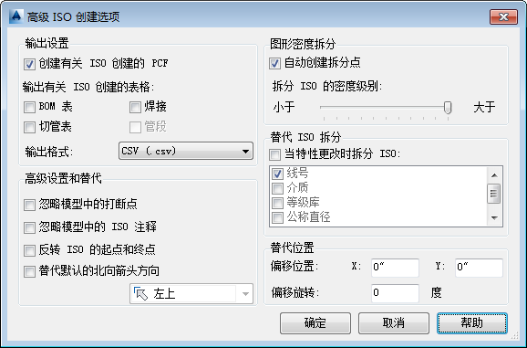

“高级 ISO 创建选项”对话框
指定创建 ISO 图形的高级设置。
输出设置
创建有关 ISO 创建的 PCF
在创建 ISO 图形时创建管道元件文件 (PCF)。
输出有关 ISO 创建的表格
从创建的表格创建数据文件。表格必须位于要输出的标题栏中。
报告输出格式
设置表格数据文件的格式(文本或 Excel)。
高级设置和替代
忽略模型中的打断点
忽略打断点标记。
忽略模型中的 ISO 注释
忽略 ISO 消息和位置标记。
反转 ISO 的起点和终点
为管道假设相反的流向以反转图纸顺序。流向不是模型中的特性。假设任意(但一致)的流向是可以反转的。
替代默认的北向箭头方向
忽略在标题栏中指定的北向箭头方向。
图形密度拆分
拆分 ISO 的密度级别
指定相较于生成的图纸数量,在 ISO 图形的图纸中允许的对象数量的首选项。设置“高”密度级别将导致更少图纸,在每张图纸上具有更多对象。
如果可能,“最大长度”设置会将 ISO 强制到一个图纸上(这将替换早期版本中的“将 ISO 强制到一个图纸上”选项)。
替代 ISO 拆分
当特性更改时拆分 ISO
当更改任意指定的模型特性值时,也更改图纸。
替代位置
偏移位置
将 X 和 Y 值添加到等轴测图形中的对象。可以输入负值(例如:-10000)。
偏移旋转
旋转等轴测图形中的对象。可以输入负值(例如:-90)。偏移位置之前先计算偏移旋转。
