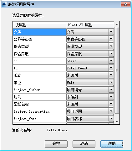

“映射标题栏属性”对话框
将标题栏属性映射到 Plant 3D 特性。
块属性
显示标题栏属性标记。
Plant 3D 属性
指定项目或线的特性。如果设置为“未映射”,将不指定 Plant 3D 特性值。设置“未映射”允许您指定将不会被覆盖的自定义值。
