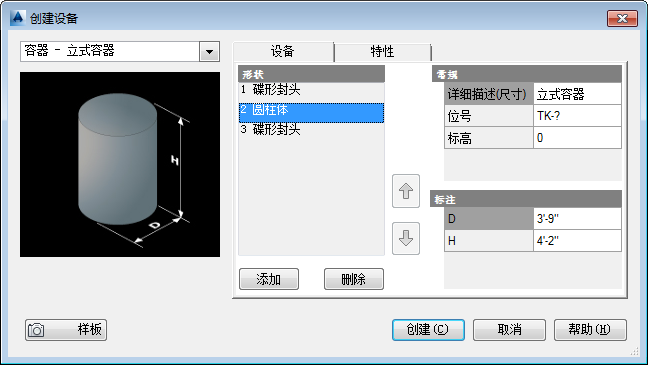

修改设备模型的标注、位号和其他特性。
显示当前设备类型和其他设备类型列表,创建设备时可从中选择。弹出菜单可用于选择新设备或者依据现有设备图案构建设备。
显示设备的预览图像。如果选择带现有设备图案的设备,预览图像中会显示标注。
对于一些设备类型,将显示可堆叠的形状列表,以便创建设备。也可添加形状以构建自定义设备。
指定设备的位号数据、零件说明和标高。单击每个常规项的右侧可进行修改。
列出每个设备零件的标注信息。单击每个标注类型的右侧可进行编辑。左侧的“预览”图像可提供每个标注类型的提示。
将设备零件添加到此对话框的“形状”区域。
在此对话框的“形状”区域中删除设备零件。
在此对话框的“形状”区域中对设备零件进行排序。使用“形状”右侧的向上和向下箭头可以更改设备的堆叠顺序。
加载现有设备样板,查找现有设备以及根据选定设备创建样板。
