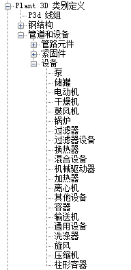

  3. 继续展开该列表,直至找到某个 Plant 3D 对象(例如:“压缩机”)并单击。
  4. 在“类别设置”窗格上的“位号格式”下,单击新位号格式所基于的位号格式类型(例如:“设备位号 [类型-编号]”)。单击“新建”。

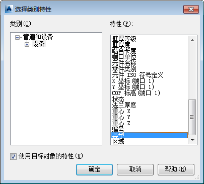

  7. 在第一行图标中,单击“选择类别特性”(左起第一个图标)。
  8. 在“选择类别特性”对话框中,执行以下操作:
    • 在“类别”下,单击“设备”。
    • 在“特性”下,单击“类型”。
    • 选中“使用目标对象的特性”复选框。
    • 单击“确定”。

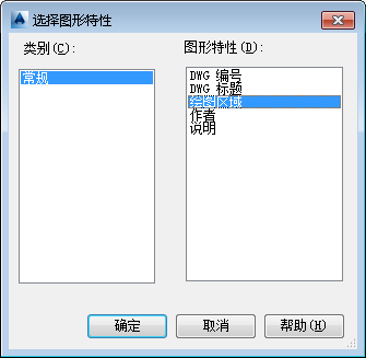

  9. 在“位号格式设置”对话框的第二行图标中,单击“选择图形特性”。
  10. 在“选择图形特性”对话框中,执行以下操作:
    • 在“类别”下,单击“常规”。
    • 在“图形特性”下,单击“绘图区域”。
    • 单击“确定”。

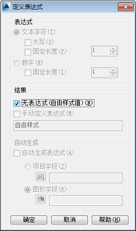

  11. 在“位号格式设置”对话框的第二行图标中,单击“定义表达式”(该行中的最后一个图标)。
  12. 在“定义表达式”对话框中的“结果”下,单击“无表达式(自由样式值)”。单击“确定”。

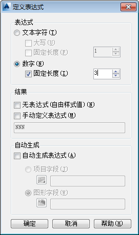

  13. 在“位号格式设置”对话框的第三行图标中,单击“定义表达式”。
  14. 在“定义表达式”对话框中的“表达式”下,执行以下操作:
    • 单击“数字”。
    • 选中“固定长度”复选框。在“固定长度”框中,输入一个数字,或者单击向上箭头,直至该数字出现。
    注:
    如果“表达式”部分被禁用:请在“结果”下,清除“无表达式(自由样式值)”复选框。然后按照第 14 步中的指示进行操作。
  15. 单击“确定”。

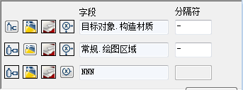

  16. 在“位号格式”对话框中的“分隔符”下,在适用的位置输入分隔符。在下面的示例中,General.Area[] 表达式使用句点 (.) 作为分隔符。
    注:
    不要在“字段”框中放置分隔符。
