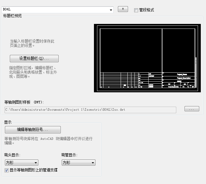

标题栏和显示
为等轴测图形设置标题栏。
ISO 样式
显示可用的 ISO 样式列表。
标题栏预览
设置标题栏
显示块编写选项板和“标题栏”工具栏。
标题栏预览
显示选定标题栏的预览。
等轴测图形样板 (DWT)
设置存储指定 iso 类型的样板和配置文件的位置。可浏览选择一个不同的位置。
显示
编辑等轴测符号
单击此按钮会在 AutoCAD 块编辑器中打开 IsoSymbolStyles.dwg,其中可以浏览和编辑 ISO 块。关闭块编辑器可返回到“项目设置”窗口。
弯头显示
设置圆形或方形弯头。
折弯显示
设置圆形或方形折弯。
显示等轴测图形中的管道支撑
指定是否显示管道支撑。
