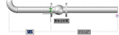

在布线时放置管道元件
可以在布线时放置管道元件。可以将元件放置在中点和端口位置。
通过等级库查看器、工具选项板放置元件或使用元件移动夹点时,将支持“动态输入”。元件移动夹点也支持移动到其他管道和更改基点。
