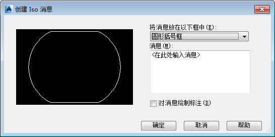

“创建 Iso 消息”对话框
在图形上创建消息。设置消息文字、消息框和标注。
将消息放在以下框中
指定消息的框类型。选项为:
圆形括号框
无外框
尖括号框
矩形框
圆框
三角形框(最多 2 个字符)
菱形框(最多 3 个字符)
双环
椭圆
B.I.P. 标识符
消息
指定消息的文字。消息最多包含 75 个字符。
注:
若要指定换行符,请输入字符 $。
对消息绘制标注
消息位置的标注。
