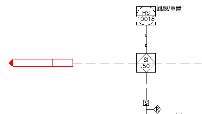

| 示例: |
| 描述: | 用于连接当前图形与其他图形的页间连接符未指定有效项目位置。 |
| 更正方法: |
