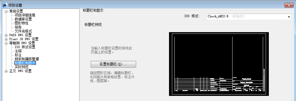

- 在“项目设置”树状图中,展开“等轴测 DWG 设置”。单击“标题栏和显示”。
- 在“标题栏和显示”窗格中的“ISO 样式”的旁边,从下拉列表中选择一种样式。
- 在“标题栏预览”下,单击“设置标题栏”。

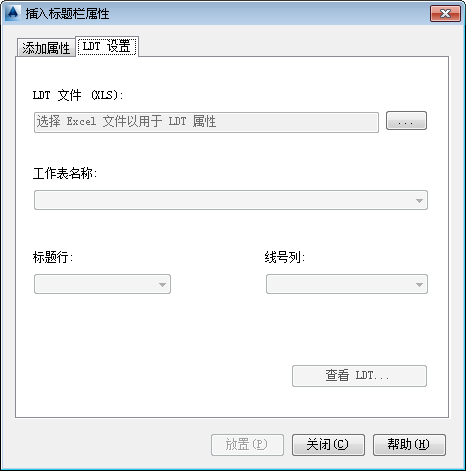

- 在功能区上的“属性”面板上,单击“标题栏属性”
- 在“插入标题栏属性”对话框中,单击“LDT 设置”选项卡并执行以下操作:
- 在“LDT 文件 (XLS)”下,单击 [...] 按钮,然后浏览到希望用来放置 LDT 文件的位置。单击 LDT 文件,然后单击“打开”。来自选定电子表格的信息将显示在“工作表名称”、“标题行”和“线号列”之下。
- 单击“查看 LDT”以显示线名称表的预览。
