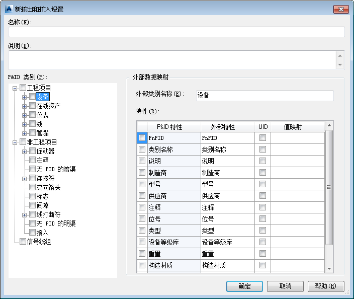

配置新的输出和输入设置。
为新的输出和输入设置指定名称。指定的名称作为选择分别出现在“输出数据”对话框和“输入数据”对话框的“选择输出设置”和“选择输入设置”列表中。
为新输出和输入设置指定详细的说明。说明在其他对话框中显示为此设置的工具提示。
选择填充到“外部数据映射”部分中的字段的 P&ID 类别。
确定映射类别名称。默认情况下,它与 AutoCAD Plant 3D 类别的名称相同,但是可将名称更改为外部数据类别名称。例如,可将一组 AutoCAD Plant 3D 类别命名为工程项目,而外部程序(如 AutoCAD Electrial)将类似的类别称为元件。在“P&ID 类别”列表中选择“工程项目”,然后在“外部类别名称”字段中输入“元件”。
“外部类别名称”字段不能为空。在退出对话框之前输入一个名称。
包含四列数据:P&ID 特性、外部特性、UID 和值映射。
P&ID 特性 |
显示与选定类别相关的特性列表。复选框用于控制哪些特性要包含在输出或输入文件中。无法更改 P&ID 特性。 |
外部特性 |
显示与 P&ID 特性等效的外部数据特性列表。默认情况下,外部特性名称与对应的 P&ID 特性名称相同。可根据需要更改外部特性。 “外部特性”字段不能为空。在退出对话框之前输入特性。 |
UID(唯一标识符) |
选择一个特性是否是唯一标识符。 默认情况下,所有 P&ID 项使用 PnPID 作为唯一标识符。然而,其他程序可能无法识别该标识符。为了与其他程序交换数据,请将唯一标识符从 PnPID 更改为其他适合的特性。 在输入数据时,唯一标识符选择非常重要。选定 UID 特性的值是输入数据的唯一标识符,将此数据从现有 AutoCAD Plant 3D 数据中区别出来。许多程序使用 TAG 特性作为唯一标识符。 |
值映射 |
映射 AutoCAD Plant 3D 和来自其他程序的外部数据之间不一致的特性值。 例如,AutoCAD Plant 3D 使用了特性值的完整说明,而 AutoCAD Electrical 采用了使用同一特性值的缩写。使用值映射来定义匹配值。 选择此字段时,可单击 [...] 访问“映射特性值”对话框。 |
P&ID 特性从父类别向子类别层叠。例如,在工程项目层定义制造商特性。所有子类别都有相同的制造商特性。如果更改了工程项目中的制造商的外部特性名称,那么相同的更改会传播到它的所有子类别。类似地,如果更改了子类别层的制造商的外部特性名称,则它会传播到使用相同制造商特性的所有类别,包括其父节点、子节点和对等节点。在外部特性上单击鼠标右键并清除“与其他类别同步特性名称”复选框,可替代任何外部特性的此传播设置。
