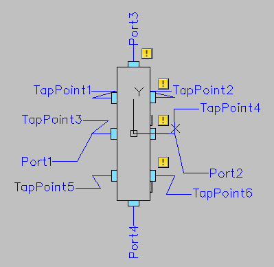

在创建您的块时,请考虑以下建议和准则:
打开“阀”块以识别用于新 ISO 符号的比例。所有块都在 ISO 创建期间按统一比例缩放(可以在项目设置中设置该比例)。
TapPoint 不是必需的。如果该块中没有已定义的 TapPoint,但是需要一个接头,将自动创建一个接头点。

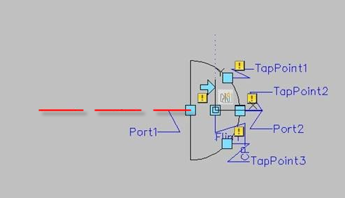

类似于止回阀和流向箭头的流向相关块可以具有动态块中的翻转参数(参数 + 动作)。这在 ISO 图形中提供了一个翻转夹点。将使用名为 FlipX 和 FlipY 的翻转参数。流向箭头或止回阀将在 PCF 中设置 FLOW 属性,可以使用翻转夹点为其定向。如果元件不与流向相关(PCF 中不具有 FLOW 属性),则不会翻转;即使块定义中存在翻转参数。
异径管支持翻转,以便较大的端或较小的端与相邻元件匹配。这里假定创建异径管时,较大的一侧在左边。
法兰支持翻转,以便法兰式的一侧朝向法兰连接。这里假定创建法兰时,法兰式的一侧在左边。

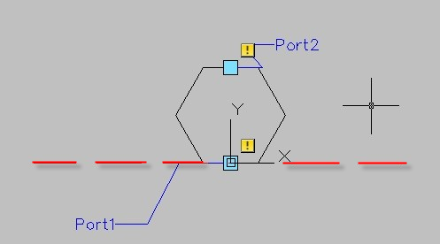

对于阀块,您可以在操作器位置(例如:中心点)添加名为 Operator 的点参数。
建议您添加一个点参数 CP 来定义块中心(但这不是必需的)。
