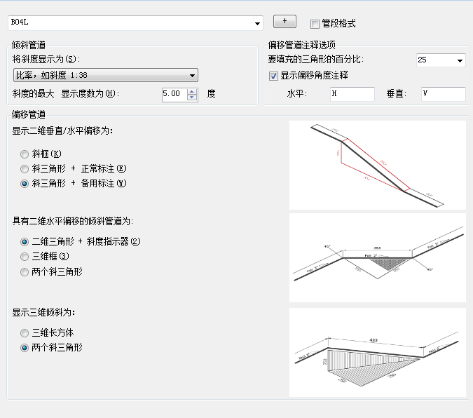

为斜线指定格式,包括斜度、二维偏移和三维偏移。
显示可用的 ISO 样式列表。
指定斜度类型。选项包括角度、比率、百分比、渐变色、英制倾角、公制倾角、隐藏斜度线指示。
指定角度,在该角度以上被认为是偏移管道。
设置要填充的三角形的百分比。您可以从下拉列表中选择一个百分比或输入需要的百分比。
显示斜三角形上的角度注释。
指定在等轴测图形中简单(二维)偏移的显示方式。
指定斜管道上的水平(二维)偏移的显示方式。
当使用三维倾斜时,设置图形中显示的可视化指示器的类型。选项包括三维框和两个倾斜三角形。
指定滚动偏移(三维)的显示方式。
