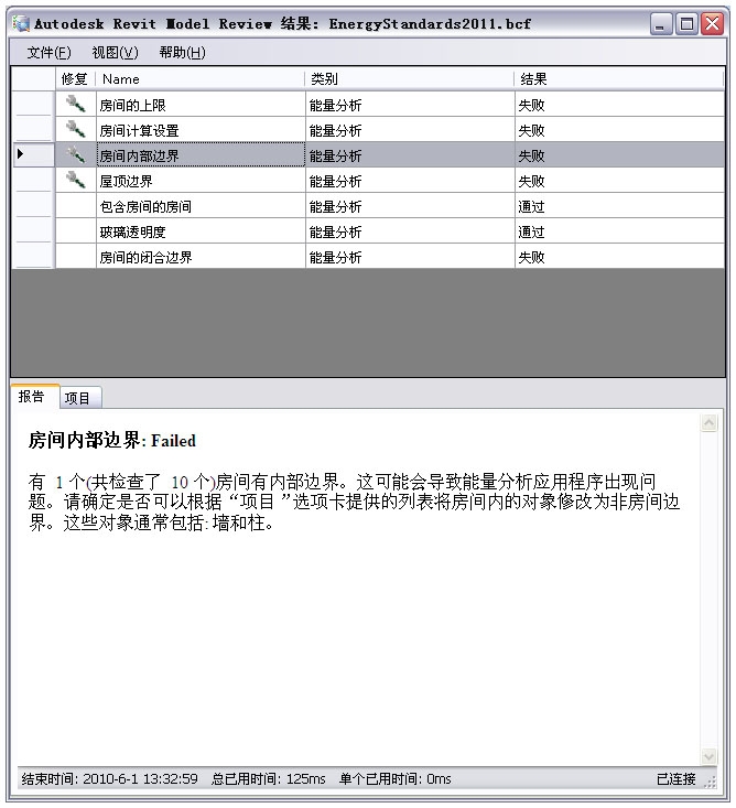

在 Model Review 中运行检查后,结果会显示在“检查结果浏览器”中。
您可以采用各种方式处理这些信息:
在“检查 Results Browser”内包含的信息中,每项检查和结果(“通过”、“失败”或“仅报告”)列在最上方,以便用户可以快速了解概况。 有关哪些具体项目通过/失败给定条件的详细信息,将显示在浏览器窗口底部的“报告”和“项目”两个选项卡上。
“检查 Results Browser”如下所示:
“报告”选项卡提供有关检查结果的详细信息。 如果检查不符合所需条件,将显示列有受影响几何图形或数据的表,并为用户提供详细消息。
“项目”选项卡提供有关检查结果的更具体的信息。 通过它可以从列表中选择一个项目,并使用 Revit 找到针对问题根源进行调整/编辑可使用的最佳视图,以便进行查阅或手动更正。
在某些检查的旁边,“修复”列中会显示一个“扳手”图标。 这表明您可以使用 Model Review 自动进行更正(如果适用)。 有关每个检查样板和选项的详细信息,可以参见检查类型说明部分。
