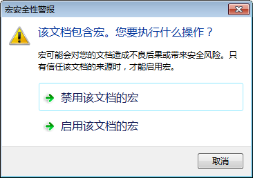

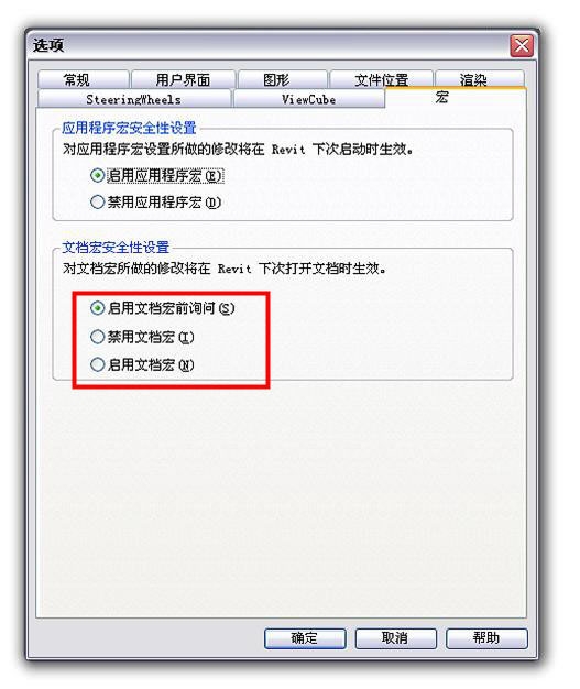

宏 - 对文件夹运行宏时,针对每个文件会出现一个如下的提示对话框:
