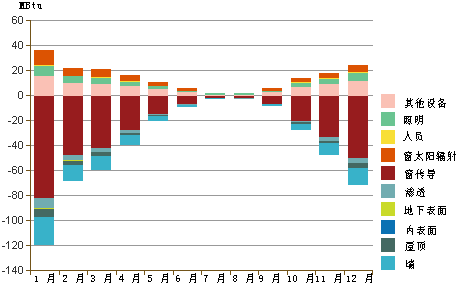

每月热负荷
“结果和比较”对话框中查看能量分析时,此图表将显示所分析模型每月的累计热负荷。
注: 作为 Autodesk® Subscription 的优势之一提供给用户使用。
注: 此图表不会显示用于确定加热设备大小的峰值热负荷。 此图表也不会显示由通风空气所产生的热负荷,这种热负荷在占用密度较大的建筑中会产生明显的影响。
示例:在上面的图表示例中,一月份的最大负值是“窗热传导”值。 因此,因窗热传导所导致的热损失代表一月份最大的每月单项热量需求。 但是,各种设备(包括插座负荷、计算机、办公设备等)降低了热量需求。
要降低项目的热负荷,可利用该图确定关键构件。 在本例中,窗所导致的热损失量最大。 屋顶和墙所导致的热损失量要小很多。 因此,应当将重点放在窗的设计上,减少窗的 U 值,从而降低热负荷。
