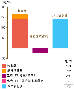

年碳排放量
“结果和比较”对话框中查看能量分析时,此图将汇总与所分析模型的能耗有关的二氧化碳排放量估算值。
注: 作为 Autodesk® Subscription 的优势之一提供给用户使用。
该图说明了以下公式:
能源消耗二氧化碳量 — 能源生成潜力二氧化碳量 = 净二氧化碳量
Autodesk 使用美国环境保护局 (EPA) 所提供的公用事业排放量数据来计算美国国内项目的二氧化碳排放量,美国环境保护局存有美国所有发电厂的历史记录。 对于美国境外的项目,Autodesk 则使用“碳监测行动”(CARMA) 的数据。
项目的排放量数据基于该地区发电情况的现场燃料用量以及燃料来源。 例如,如果一个地区的发电厂依靠煤发电,而另一个地区的发电厂依靠水力发电,则同一项目位于第一个地区时每千瓦时耗电量所排放的二氧化碳量要高于它位于第二个地区时所排放的二氧化碳量。
参数 说明
能源用量 所分析模型每年因电和燃料消耗所产生的二氧化碳排放量估算值。
能源生成潜力 一个负数,表示通过使用可再生能源(而不是从电网获得电力)可能会降低的项目碳排放量(按吨计)。
此值包括项目的屋顶光伏发电潜力(太阳能发电)和风力发电机潜力(一个发电机)所产生的现场可再生潜力,这要取决于项目的气候条件和几何形状。
净二氧化碳量 项目能耗所产生的二氧化碳总排放量减去能源生成潜力。
