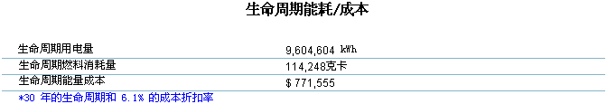

生命周期能源用量和成本
在
“结果和比较”
对话框中查看
能量分析
时,此表格将汇总建筑在整个生命周期(假定有 30 年的寿命)内的能源用量和成本估算值。
注:
作为
Autodesk® Subscription 的优势
之一提供给用户使用。
参数
说明
生命周期用电量
所分析模型在 30 年期限内所用电量的估算值。
生命周期燃料用量
所分析模型在 30 年期限内所用燃料量的估算值。
生命周期能源成本
