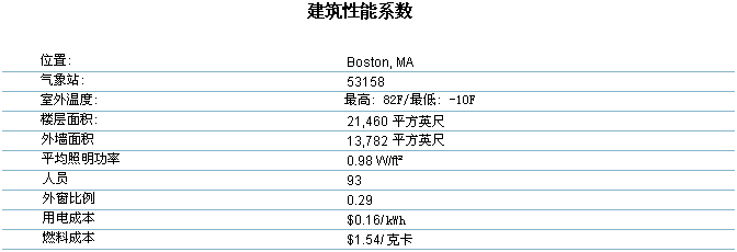

建筑性能因素
“结果和比较”对话框中查看能量分析时,此表格将汇总影响所分析模型能耗的主要因素。
注: 作为 Autodesk® Subscription 的优势之一提供给用户使用。
与天气有关的因素包括位置、气象站和室外温度。
位置
项目位置,在“位置、气候和场地”对话框中(可以通过“能量设置”对话框访问)指定。
气象站
此项目中使用的气象站,在“位置、气候和场地”对话框中(可以通过“能量设置”对话框访问)指定。
进行碳中和设计时,您需要了解项目位置的气象数据。 Autodesk 可提供全年每小时的气象数据,包括干球温度、露点温度、相对湿度、风速与风向、法向直接辐射、水平总辐射和散射辐射、总云量盖等等。
美国有许多地区都有微气候条件,在这些条件下,实际现场的天气可能与最近气象站(通常位于机场)的气象数据存在很大差异。 Autodesk 采用的是虚拟气象站,这种气象站的有效范围是 14 公里(8.8 英里),对全球任意位置的项目都适用。
设计过程的气候研究部分至少应包括对干球温度和湿度的研究以及自然通风策略的主风向模式。
室外温度
项目位置的最高温度和最低温度。
楼层面积
所分析模型的总楼层面积。
外墙面积
所分析模型的净墙面积(总墙面积减去洞口面积)。
对于单户住宅,热负荷和冷负荷主要取决于建筑物外墙(表层)的天气条件。 内部负荷(照明、人和设备)发挥的作用比较小。
对于商用项目,热负荷和冷负荷的驱动因素是内部增益(由人、照明和设备发出的热量)以及建筑物外墙。 根据建筑类型和外窗比例,HVAC 负荷可能或多或少取决于天气。
平均照明功率
整个建筑范围内每单位面积室内空调空间的平均照明用电(瓦)。
应用于所分析模型的默认值根据 ASHRAE 90.1 能源法规的最低能效要求而定。 默认值因建筑类型(例如学校或零售店建筑)而异。
人员
占用密度默认值,根据 ASHRAE 62 标准的“通风与可接受的室内空气质量”而定。
占用密度(每单位面积占用空间的人数)在两个方面影响所分析模型的能源用量:
外窗比例
窗面积与总墙面积的比率。
详细信息请参见目标玻璃百分比
用电成本
用电成本是每千瓦小时 (kWh) 的费用(美元)。 此费率取决于全州范围、地域范围或全国范围的公用事业平均费率。 分析时使用统一费率,而不是“按使用时间计费模式”(TOU) 的费率,因为不同地区和建筑规模的 TOU 费率存在复杂性和多变性。
燃料成本
燃料成本是每千卡的费用(美元)。 燃料成本取决于全州范围、地域范围或全国范围的公用事业平均费率。
