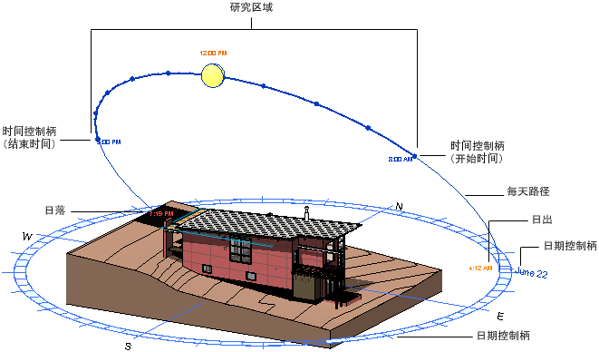

“一天”模式

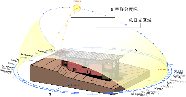

选择了日光情况下的“静止”模式
术语 定义 用途
每天路径 太阳于指定日期在天空中移动所遵循的弧形路径。 它在“静止”、“一天”和“多天”模式中可见。 “静止”和“一天”模式:沿每天路径拖曳日光可以修改时间,或者拖曳每天路径本身可以修改日期。 “多天”模式:拖曳任一每天路径可以修改研究的开始日期或结束日期。
8 字形分度标 代表一年期间内每天的同一时刻太阳在天空中位置的 8 字形路径。 它在“静止”、“一天”和“多天”模式中可见。 将日光垂直于每天路径并沿 8 字形分度标拖曳,可以修改日期。
研究区域 代表指定日期和时间(或日期范围和时间范围)的日光路径高亮显示区域。 它在“一天”和“多天”模式中可见。 “一天”模式:拖曳指定时间范围的任何一个端点,可以增大或减小研究时间段。 “多天”模式:拖曳高亮显示研究区域的任何边界可以增大或减小研究时间段,或者将研究区域的整个表面拖曳到总日光区域内的新位置。 要在保持时间范围不变的情况下修改开始和结束时间,请沿每天路径拖曳该表面。 要在保持日期范围不变的情况下修改开始和结束日期,请沿 8 字形分度标拖曳该表面。
总日光区域 代表指定地理位置全年内日光在天空中的移动区域(地平线上方)的着色区域。 它在“静止”、“一天”和“多天”模式中可见。 将光标放置在日光上,并按住鼠标左键可显示总日光区域。 移动日光:将日光拖曳到指定研究区域内的任意位置,可以修改日期和/或时间。
