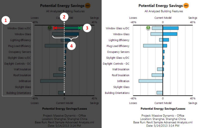

如何读取图表
1:已分析的建筑功能。 图标中的每个条表示正在分析的建筑功能,用于确定其对于建筑能量性能的重要性。 对于每个建筑功能都测试了一系列设计选项。
2:当前模型基准线。 中心垂直线位于 0 表示已提交用于分析的建筑模型的能量性能。
3:潜在节能/损失。 节能潜力最大的功能位于列表的上部。 中心线右侧的条的长度代表节能潜力百分比(基于当前模型)。 中心线左侧的条的长度代表潜在损失百分比。
4:敏感性。 条的总体长度说明了能量分析对该建筑功能的敏感性。 如果条很长,则对该功能的更改会对能量使用产生巨大影响。 条的长度也因该功能的值随备选梯段的变化而受影响。 梯段被选中来表示极限。
如何使用节能潜力图表

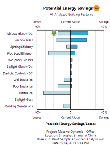

示例:解读节能潜力图表
下方图表由此办公楼的 Revit 模型生成,并在上海附近模拟。 U 形状的底部朝南。
此图表的结论:
- 对于能量使用最为敏感的建筑功能为:窗玻璃、插座负荷以及渗透性。 在对备选方案进行测试后,这三个功能每个都对能量使用具有 35% 的潜在影响。 其他对于能量使用具有 10-15% 潜在影响的重要参数为:屋顶隔热层、照明效率和墙隔热层。
- 能量改进的最大方面是根据当前建筑模型更改窗玻璃(约 20% 改进)。 当前建筑模型采用透明的双层玻璃,其 U 值 (SI) 为 3.16(0.56 英制单位)、SHGC 为 0.69 以及 VLT 为 0.78。
- 更高效的灯光是另一个可在基线上改进的重要方面。 它们可改进 8% 左右的能量性能。
- 由于更改渗透和插座负荷可以大大提高能量使用,并且因为这些值在现实中会有很大不同,请检查模型中的各种假设条件。 如果建筑密封性不佳,渗透性可能会导致能量性能比提交的模型差 30% 以上。
- 指定的屋顶和墙隔热层相对较好。 此处仅有较小的节能潜力,但务必避免功能倒退。
- 通过日光控制柄可在总体能量效率中提高 3% 的改进。 您可以在“日光控制柄 (DC)”备选方案中查看该影响,也可以在包含日光控制柄 (DC) 的窗玻璃和天窗玻璃备选方案中查看。 日光控制柄随天窗和窗玻璃提供,以确定在使用不同玻璃时是否可从日光控制柄获取更多优势。
