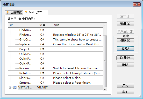

使用 SDK 提供的 Revit 宏示例,可以了解各种 API 技巧。
从 \Software Development Kit\Macro Samples\... 复制并打开下列 Revit 项目文件:
该 RVT 文件中包括多个文档级宏。 在 Revit 中,启动宏管理器,选择文档级宏之一,然后选择“运行”。 请注意,打开 SDK 中的 Revit_Macro_Samples.rvt 时,该文件包含的示例可能比以下屏幕中显示的示例多,宏方法的名称也可能有所不同。
这些宏已经为在 Revit 中运行而进行了预先配置。 在宏管理器中,还可以选择任一示例宏,并单击“编辑”查看为运行该示例而创建的代码。 也可以选择任一示例宏,并单击“编辑”查看为运行该示例而创建的代码。
