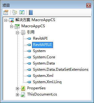

在编写新宏时,是否需要添加 RevitAPI.dll 和 RevitAPIUI.dll 作为引用? 否。 无需引用 RevitAPI.dll 和 RevitAPIUI 文件,因为该步骤已经由系统完成。 Revit 宏项目使用这两个文件作为必需的引用。 如果在 IDE 中删除了以下引用,则 Revit 宏将失败:
请参见恢复 RevitAPI.dll 和 RevitAPIUI.dll
