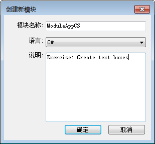

  4. 输入下列信息:
    • 在“模块名称”字段中输入名称。
    • 在“语言”字段中,任选 C#、VB.NET、Ruby 或 Python 其一。
    • (可选)在“说明”字段中添加模块的简要说明。
    采用 C# 创建应用程序级模块
  5. 单击“确定”。

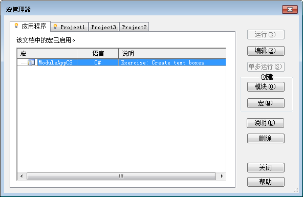

    新模块将被创建并列在宏管理器中。 现在可以添加一个或多个宏。
