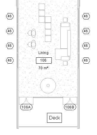

创建顺序房间编号标记
在项目中放置房间时,可以使用按顺序给房间进行编号的标记。 标记将根据房间的“编号”参数自动进行编号。 值可以是字母、数字或字母数字混合顺序。
创建门或窗的顺序标记
在项目中放置门和窗时,可以使用按顺序给图元进行编号的标记。 标记将根据门和窗的“标记”参数自动进行编号。 值可以是字母、数字或字母数字混合顺序。
