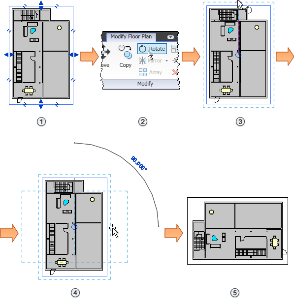

通过裁剪区域旋转视图
使用裁剪区域旋转视图时,模型会以裁剪区域旋转方向的相反方向进行旋转。
在视图控制栏上,单击
(显示裁剪区域)。选择裁剪区域。
在视图中显示裁剪区域。 可能需要缩小进行查看。
单击“修改 <视图类型>”选项卡
“修改”面板
(旋转)。
注:
如果“旋转”工具不可用,请在视图的“属性”选项板上,将“方向”设置为“项目北”。
旋转视图。
