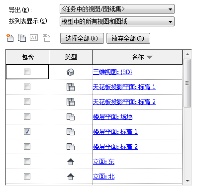

导出为多种格式时,“<格式类型> 导出”对话框可让您指定要输出的项目视图和图纸。 使用以下工具以选择选择要包含在输出文件中的视图和图纸。 可以将这些选定的视图和图纸另存为一个集,以备将来使用。
导出。
确定将在“视图/图纸”列表中显示的集。 该列表中包含所有用户定义的集以及下列两个默认的集。
<仅当前视图/图纸>。
显示当前活动视图或图纸。
<任务中的视图/图纸集>。
启用“按列表显示”来对整个项目或建立的集的视图和图纸进行过滤。
按列表显示。
包含过滤器,以放大和缩小要输出的所选集的可用视图和图纸范围:
集中的视图
集中的图纸
集中的所有视图和图纸
模型中的视图
模型中的图纸
模型中的所有视图和图纸
基于模型的过滤器可列出项目中的视图和图纸,而无论选择哪个集。 视图和图纸将按字母顺序列出。
选择全部/放弃全部。
选择或取消选择列出的视图和图纸。
集管理器工具。
用于创建、修改和删除集的按钮:
(新建集)。
创建空集。
(复制集)。
创建活动集的副本。
(重命名集)。
提示对活动集进行重命名。
(删除集)。
删除活动集。
视图/图纸列表。
该表包含按列表选项(见上文的详细说明)中的“导出”和“显示”过滤的视图和图纸。 表格由定义视图列表的可过滤列组成。
注:
单击列标题可按选定参数对列表进行排序。
包含。
选择该选项时,关联的视图将随新文件一同输出。
类型。
显示用来表示视图类型的图标。 其中包括平面视图、剖面视图、立面视图、三维视图和图纸。
名称。
由
Revit
识别的视图的名称。 双击该名称,可在“视图/图纸集”选项卡左侧的预览窗格中查看该视图的缩略图。
