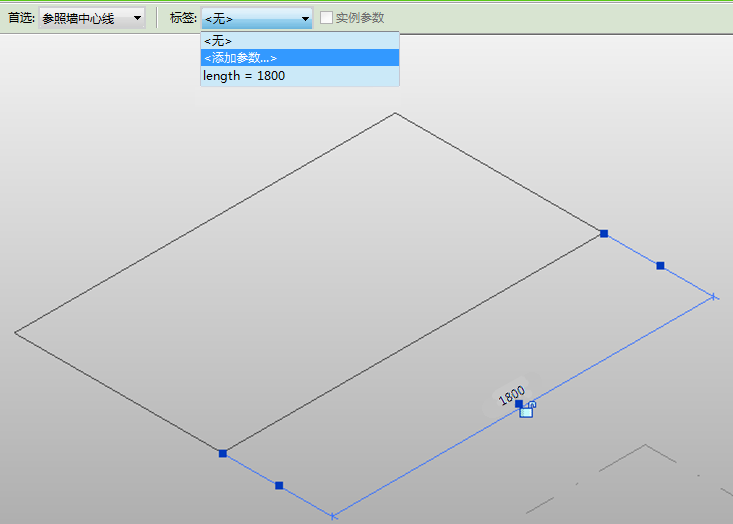

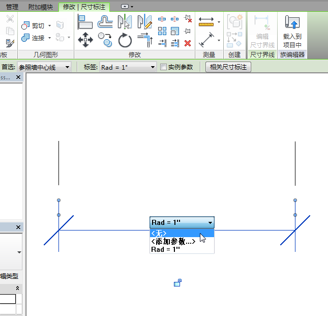

在图纸中,选择永久性尺寸标注,然后执行下列操作之一:
单击鼠标右键,单击“标签”,然后选择一个现有参数或单击“添加参数”。 请参见
创建族参数
在“选项栏”上,单击“标签”下拉列表,然后选择一个现有参数或“添加参数”。
