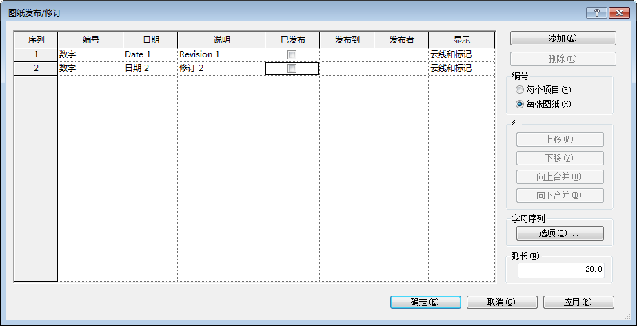

使用“图纸发布/修订”对话框指定用于每个修订的编号方案。 还可以指定用于用户定义序列的字母或其他字符。
可以使用一个编号方案(如数字)开始项目。 稍后在项目中,可以使用不同的编号方案指示项目的不同阶段。 “图纸发布/修订”对话框中列出的序列号会为所有修订维持一个总的、基于项目的序列,而与这些修订各自的编号方案无关。
