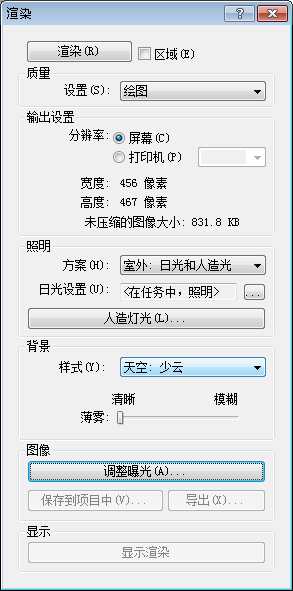

打开渲染对话框
  1. 打开要渲染的三维视图。
    仅可以渲染三维视图。
    提示: 要渲染二维视图,请创建一个面向二维视图(如剖面图或立面图)的三维视图。 在 ViewCube 上单击鼠标右键,然后单击“定向到视图”或“确定方向”。 有关详细信息,请参见在三维视图中指定相机位置
    如果上次在当前会话中打开三维视图时,“渲染”对话框是打开的,则该对话框会重新显示。
  2. 如果“渲染”对话框没有自动打开,请执行以下操作:
    • 在视图控制栏中,单击 (显示渲染对话框)。
    • 单击“视图”选项卡 “图形”面板 (渲染)。
