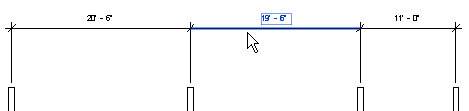

删除尺寸标注线段
在包含两个或多个段的尺寸标注字符串中,使用 Tab 键可以高亮显示单个尺寸标注段以便删除。
将光标定位在将要删除的尺寸标注字符串的单个段上。
按 Tab 键直到该段高亮显示,然后单击将其选中。
按 Delete 键。
注:
删除单个段后,剩余的尺寸标注段中仍然会保留任何实例替换。 在相等字符串中删除段时,将删除相等限制条件。
