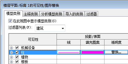

绝大多数可见性和图形显示的替换是在“可见性/图形”对话框中进行的。 对单个图元的替换则属例外:这些替换在“视图专有图元图形”对话框中进行。
从“可见性/图形”对话框中,可以查看已应用于某个类别的替换。 如果已经替换了某个类别的图形显示,单元格会显示图形预览。 如果没有对任何类别进行替换,单元格会显示为空白,图元则按照“对象样式”对话框中的指定显示。
