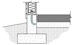

详图构件
使用详图构件以增强模型几何图像、提供构造详细信息或其他信息。
详图构件是
Revit
族,可以放置在绘图视图或详图视图中以将信息添加到模型。 它们提供一个比绘制单个详图线更快的创建详图方法。
