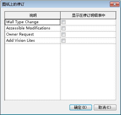

  4. 在“属性”选项板上,单击“图纸上的修订”对应的“编辑”。
    “图纸上的修订”对话框会列出在“图纸发布/修订”对话框中输入的所有修订。 指定给图纸上视图中云线的修订已处于选中状态,且它们为只读。
  5. 为要包含在该图纸上的修订明细表中的每个修订选择“显示在修订明细表中”。
  6. 单击“确定”。
图纸上的修订明细表会更新以包含所选修订。
