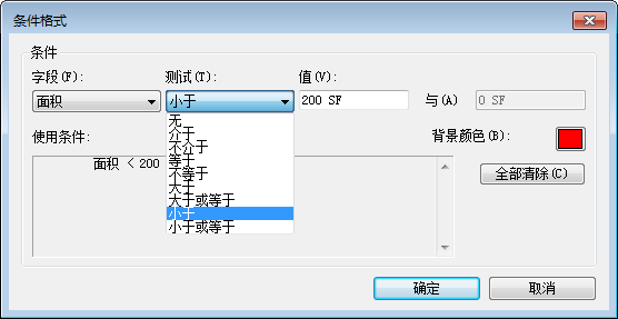

  4. 单击“条件格式”。
    “条件格式”对话框将打开。
  5. 在“字段”下,您在步骤 3 中选择的字段将显示。
    “字段”下拉列表包含出现在明细表中的字段列表。
  6. 在“测试”下,单击下拉列表以选择格式规则。
  7. 指定条件值。
    对于“介于”或“不介于”之外任何条件,“值”字段变为单个字段。
  8. 单击“背景颜色”对应的颜色样例。
    此时将显示“颜色选择”对话框。
  9. 指定单元格的背景颜色,然后单击“确定”。
  10. (可选)要将其他条件应用于在步骤 3 中指定的字段,请选择“字段”下拉列表。 然后选择规则作为“测试”。 该新条件将应用于该字段(行)。
    “使用条件”框将显示指定的条件。 如果要重新开始并添加新的条件,请按“全部清除”删除指定的条件。
  11. 在明细表中,受影响的单元格在条件满足时将显示背景颜色。
