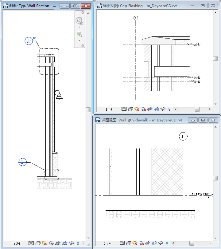

可向平面视图、剖面视图、详图视图或立面视图中添加详图索引。 在这些视图中,详图索引标记链接至详图索引视图。 详图索引视图显示父视图中某一部分的放大版本,并提供有关建筑模型中这一部分的详细信息。
可向平面视图、剖面视图、详图视图或立面视图中添加详细信息详图索引或视图详图索引。 在视图中绘制详图索引编号时,Revit 会创建一个详图索引视图。 然后,可以向详图索引视图中添加详图,以提供有关建筑模型中该部分的详细信息。
绘制详图索引的视图是该详图索引视图的父视图。 如果删除父视图,则也将删除该详图索引视图。
示例:通过父视图中的标记访问的详图索引视图
