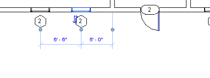

移动临时尺寸标注的尺寸界线
如果要修改临时尺寸标注的参照,请移动其尺寸界线。
选择一个图元。
执行下列操作之一:
将尺寸界线的控制柄(图中显示的蓝点)拖曳到不同的参照。
在尺寸界线控制柄上单击鼠标右键,然后单击“移动尺寸界线”。随后即可将尺寸界线移到新参照上。
注:
对临时尺寸标注尺寸界线所做的修改将按任务进行保存。 例如,如果默认的临时尺寸标注测量两面墙的中心距离,后将尺寸界线进行移动,使之测量墙面距离,那么在该任务期间后续选择墙时,将保持编辑后尺寸界线的位置。
