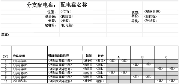

  3. 选择一个单元格,然后在“参数”面板的“选择类别”下拉列表中选择一种类别。 对于页眉注释,选择“电气设备”类别。 对于线路表注释,选择“电路”类别。
    选择单元格/列时,可以对应地选择以下注释参数:“明细表页眉注释”(将注释单元格添加到页眉)和“明细表线路注释”(将“注释”列添加到线路表)。
  4. 单击“添加参数”下拉列表,并在“电气工程”下选择一个参数(“明细表页眉注释”或“明细表线路注释”)。
    参数占位符显示在单元格中。
  5. 在此处显示的样板中,已添加了页眉注释和线路注释参数。 请注意,“明细表线路注释”添加为一列。
