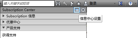

信息中心设置
如果您拥有 Subscription Center 和通讯中心,可以在信息中心设置对话框中自定义设置(例如通知行为、RSS 提要和 Autodesk 频道)。 若要打开该对话框,请在 Subscription Center、通讯中心或收藏夹菜单的顶部单击“信息中心设置”按钮。
