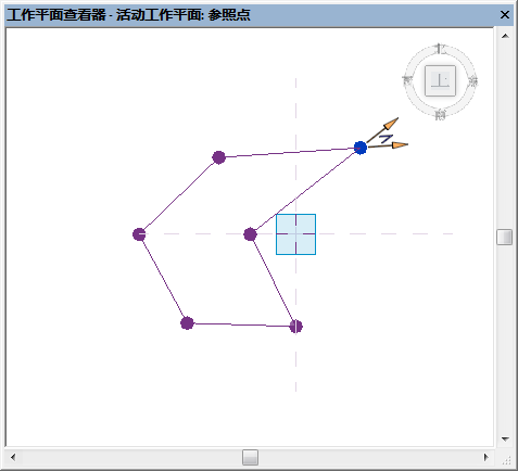

用工作平面查看器编辑
使用“工作平面查看器”可以修改模型中基于工作平面的图元。
工作平面查看器提供一个临时性的视图,不会保留在“项目浏览器”中。
此功能对于编辑形状、放样和放样融合中的轮廓非常有用。
可从项目环境内的所有模型视图中使用工作平面查看器。 默认方向为上一个活动视图的活动工作平面。
以下步骤中的样例图像使用此放样作为起点:
用工作平面查看器编辑
  1. 选择一个工作平面或图元轮廓。
  2. 选择“修改 | <图元>”选项卡“工作平面”面板(查看器)。
    “工作平面查看器”将打开,并显示相应的二维视图。
  3. 根据需要编辑模型。
当在项目视图或“工作平面查看器”中进行更改时,其他视图会实时更新。
