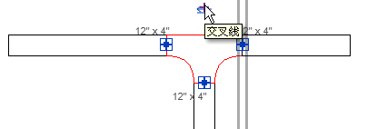

要将 T 形三通升级为四通,必须先将电缆桥架添加到 T 形三通的一侧。
选择要升级的 T 形三通。
在电缆桥架控制柄上单击鼠标右键,然后单击“绘制电缆桥架”。
绘制一定长度的电缆桥架。
按
Esc
键两次。
再次选择该 T 形三通。
单击该管件旁的加号 (+)。
该 T 形三通将改为四通。
要将四通改回 T 形三通,请单击该管件旁的减号 (-)。
